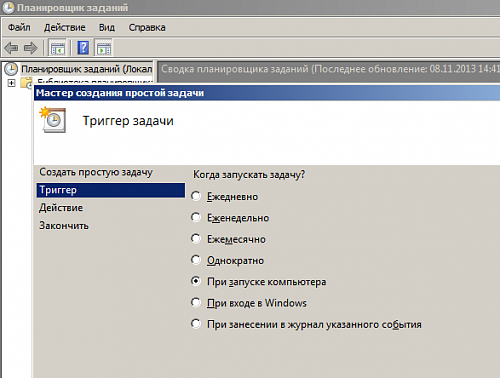

Самый простой вариант
Правда сейчас у меня под рукой Windows 7, но не должно быть проблем в случае с Windows 8.
P.S. Секреты планировщика заданий Windows 8 — автоматическое обслуживание |
