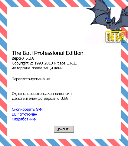

После установки новой программы thebat_rus_6-2-2 слетела регистрация, После установки новой программы thebat_rus_6-2-2 слетела регистрация
Прошу простить за фрондирование! Согласен, лоялен. Бат навсегда! Ну попенять и пожелать то можно? Просто КПСС уже нет и к 7 ноября кровь из носу уже не требуется выкатить новый билд, поэтому можно немного дошлифовать и выпустить чуть позднее, но к вящему обоюдному удовольствию.
Аналогичная проблема.
Объясните, как можно вернуться на 6.0.12?
После деинсталяции 6.4 и переустановке 6.0.12 программа не запускается. Вылетает с ошибкой
"Exception ERegistryException in module TheBat.exe at ***.Invalid data type for 'Finder columns Ex'."
(Ну и вообще, очень неприятно было обнаружить, что лицензия купленная в конце августа 2013 протухла менее чем за полгода.)

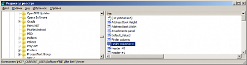

А удаление веток реестра RIT, файлов отставшихся от старой установки (кроме базы разумеется) не помогает? А запуск от имени Администратора? А отключение плагинов?
Напишите в техподдержку. Хотя скорее всего посоветуют откатываться из tbk. Но вдруг помогут.
P.S. Здесь - http://comments.gmane.org/gmane.mail.the-bat.beta/76143
нашёл упоминание проблемы:
Please check "Finder columns Ex" value in key:
HKEY_CURRENT_USER\Software\RIT\The Bat!\Viewer
Есть такая партия:
Спасибо, вроде помогло.
