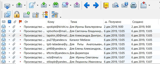

Вот скрин. В теме указано для кого письмо, каждому адресу соответствует имя отчество получателя. Мне нужно, чтобы в адресную книгу добавились адреса, а названия каждого адреса было взято из столбца "Тема". То есть например, к первому адресу spokipk@kirishi.ru было название "Для Ирины Вальтеровны". Нужно это, чтобы потом при рассылке так же в тему письма подставлять название , чтобы каждое письмо было персональным.

Вы идёте достаточно извращённым способом. Это не пишется в теме, это пишется внутри либо Вас какой-нибудь антиспам фильтр рано или поздно зарежет. Скорее всего, Вы сможете это сделать для темы, но не советую. (вставить макрос в %SUBJECT=" "). И скорее всего мышонок не сделает Вам падежи. Поэтому, проще в теле письма иметь конструкцию типа "Здравствуйте, Воланд Теодорович!"
Подсказываю слова, которые надо курить  в справке - быстрые шаблоны и макросы

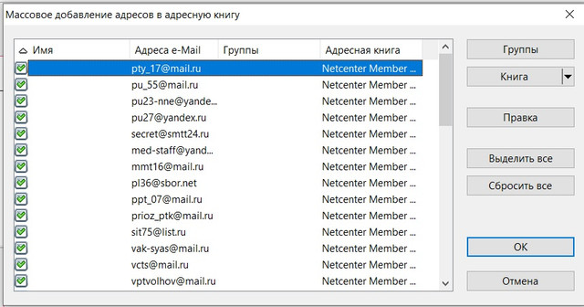

У меня есть много папок с письмами, в темах писем указаны имя отчество Получателя. Когда я выделяю все письма в папке и нажимаю "Добавить получателя в адресную книгу", то у меня они добавляются просто с адресом email, а в графе имя пустота. А мне нужно, чтобы в графу имя попадала тема письма из списка писем (там дубляжей нету, то есть грубо говоря 40 писем - значит 40 адресов)
Вот теперь, наверное, понял. Мышонок не умеет думать также извращённо, как эти письма Ваши сделаны. В ручную, по одному контакту придётся добавлять, вставляю ручками же эти данные.
