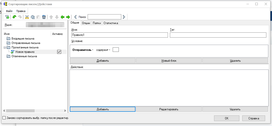

Zygmunt Wereszczyński,
у меня не получается добавить фильтр:
Сортировщик
Куда вставить код?)
СПАСИБО!!!
Все получилось!)
