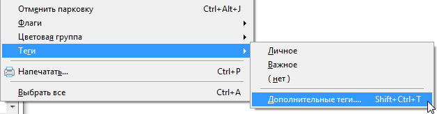

Пока теги не созданы, их нельзя добавить к письму. Поэтому для начала следует создать необходимые вам теги. Чтобы добавить тег к письму, необходимо нажать правой кнопкой мыши на нужном письме в списке писем и выбрать в выпадающем меню пункт <strong>Теги</strong> -> <strong>Дополнительные теги</strong>.

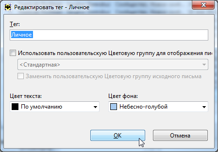

Выбранные теги можно редактировать, нажав кнопку <strong>Изменить</strong>. В появившемся окне можно поменять имя тега и цвета, которые используются для него.

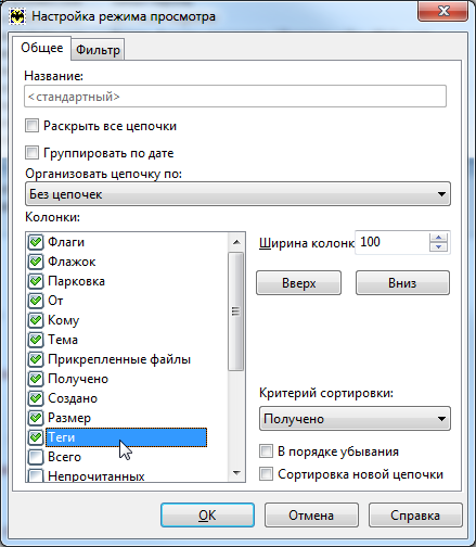

Чтобы теги писем стали видны, необходимо добавить новую колонку в список писем. Делается это следующим образом: нажмите правой кнопкой мыши на существующих колонках списка писем, выберите пункт <strong>Колонки списка писем</strong> (то же самое можно сделать через главную панель: <strong>Вид -> Колонки списка писем</strong>), а в появившемся окне включите отображение колонки <strong>Теги</strong>, поставив соответствующую галочку:

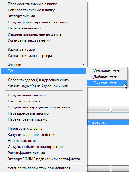

Как было сказано выше, теги можно устанавливать автоматически, с помощью правил сортировки. Для этого при создании правила в <strong>Сортировщике писем</strong> в поле <strong>Действие</strong> нужно выбрать <strong>Добавить -> Теги -> Установить теги</strong>. Таким же способом можно добавить или очистить теги.

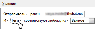

Кроме того, можно использовать теги писем в качестве критерия сортировки – к примеру, письма с определенным тегом можно переместить или скопировать в отдельную папку. Для этого нужно в <strong>Сортировщике писем</strong> в поле <strong>Условие</strong> выбрать <strong>Добавить -> Теги</strong> и установить свои условия. Для добавления условия можно также использовать горячую клавишу <strong>Insert</strong>.

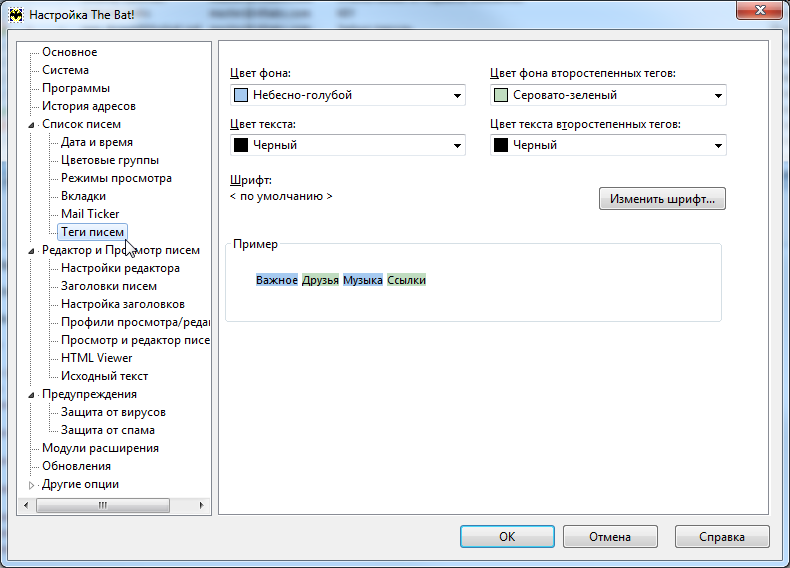

Разумеется, теги можно настроить с учетом ваших пожеланий. Через меню <strong>Свойства -> Настройка -> Список писем -> Теги писем</strong> можно установить шрифт, используемый для отображения тегов, а также выбрать цвета этих пометок.
