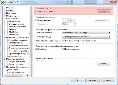

ahill, Еще с Windows Vista нельзя хранить пользовательские данные в папке Program Files, для этого используется пака Application Data. Вероятно что права администратора позволили вам создать папку Mail в Program Files. И когда вы используете учетную запись User, у вас нет возможности работать с папкой ..\Program Files\The Bat!\Mail\, вам нужно сделать следующее:
1. Использовать учетную запись Administrator
2. В глобальных настройках The Bat! перенести папку \Mail\ на любой другой локальный диск или же в корень диска C:\
Скрытый текст
3. Зайти как User? запустить The Bat! и в глобальных настройках указать путь к папке \Mail
