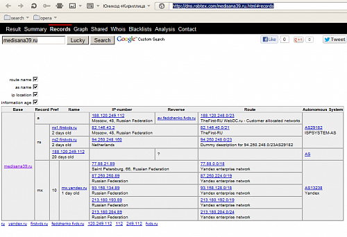

По хорошему надо бы спросить по почте [email protected] (указанной на стр. http://medisana-med.ru/content/contacts/) какие настройки почты. Они могуг отличаться от настроек популярных сервисов. Методом тыка... как миниму дольше. Я бы спросил, но меня ваши коллеги неправильно могут понять.
Вероятно что-то неверно указано в настройках. Какой именно не работает почтовый сервис?
Возможно ограничение на размер?
Нашёл и другой, более подходящий ящик для справки - [email protected].
P.S. Похоже у вас почта от Яндекса (PDD).
Подозрение подтверждено.

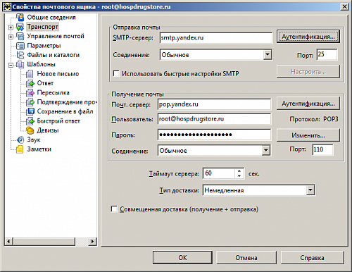

Привожу пример настройки своего аналогичного игрушечного ящика. Тоже домен прикручен к Почте Яндекса.
Не жалко засветить.
Можно выбрать также TLS или SSL, тогда порты автоматически меняются.

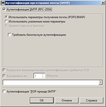

Ну и не забывайте про аутентификацию если вдруг почему-то не стоит галка.

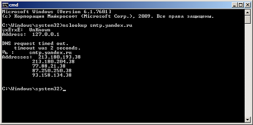

Попробуйте заменить DNS или поставить свой dns-сервер (или указать вместо smtp.yandex.ru и pop.yandex.ru соответсвующие IP-адреса (любые из пула).

УРА! теперь отправляет!! но не получает письмо остаётся на яндексе, а на клиент не отправляется

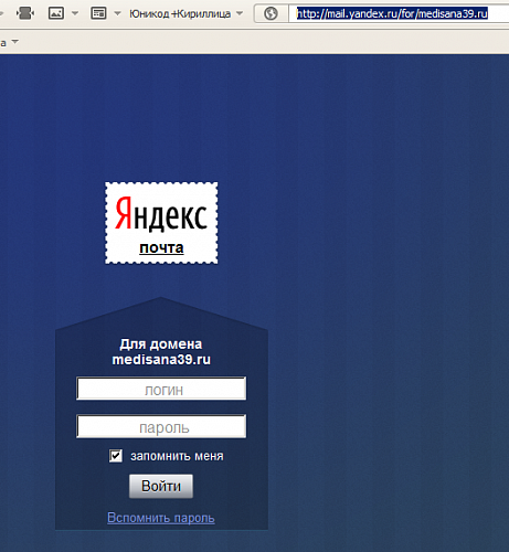

Так от чего отправка заработала? Иногда бесплатные почтовые сервисы (впрочем как и платные, но те реже) уходят в даун. И Яндекс не исключение. Бывает больше узнаешь о причинах трудностей не из журнала Бата, а когда пытаешь влогиниться через браузер.
