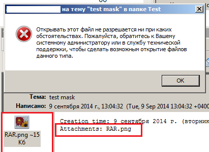

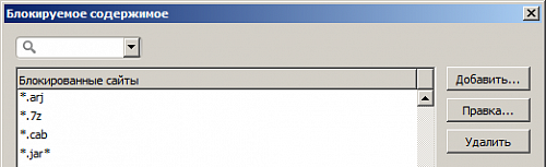

Раньше старой в Опере любил накручивать список заблокированного содержимого включая конструкции с использованием одной и двух звёздочек:

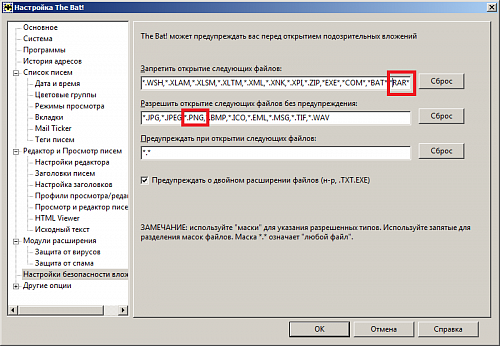

Попробовал аналогичное в Бат и это также работает.
Для пробы послал сам себе аттач "RAR.PNG" причём *RAR* в списке запрещённом, а *.PNG в разрешённых (хотя PNG тоже может быть рискованным)

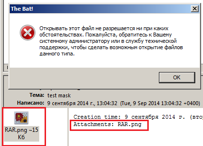

Пытаемся открыть аттач из письма не открывая самого письма, работает
Письмо открыто в отдельном окне, пытаемся открыть аттач, ОК
