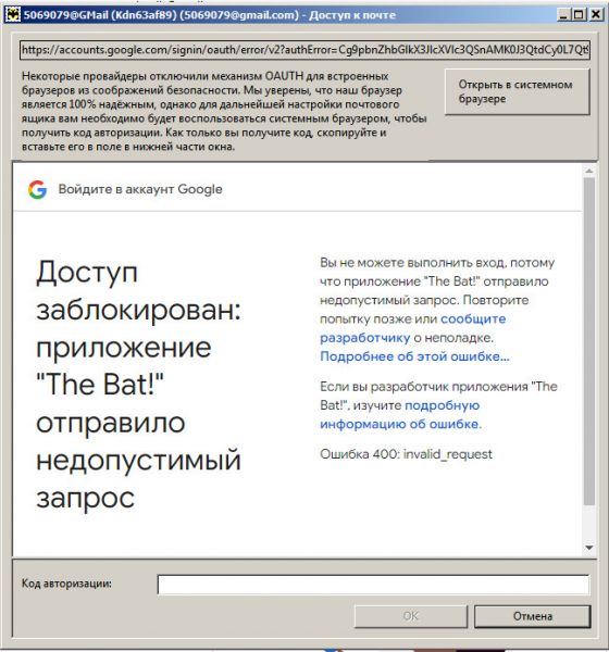

Добрый день! Версия 10.5.3, Win 7
Такая же ситуация при загрузке писем с ящика на gmail, но постоянно. Я так понимаю это связано с безопасностью входа через акаунт Google. Сообщение чтобы получить код авторизации воспользуйтесь системным браузером. Но версия Chrom под Win 7, Google считает что небезопасный браузер. При нажатии на кнопку "Открыть в системном браузере" переход в папку AppData - Local - Temp.
То есть код не получить никак получается , и соответственно никак не загрузить почту с gmail?
Только переходить на Win  10 или Win 11?

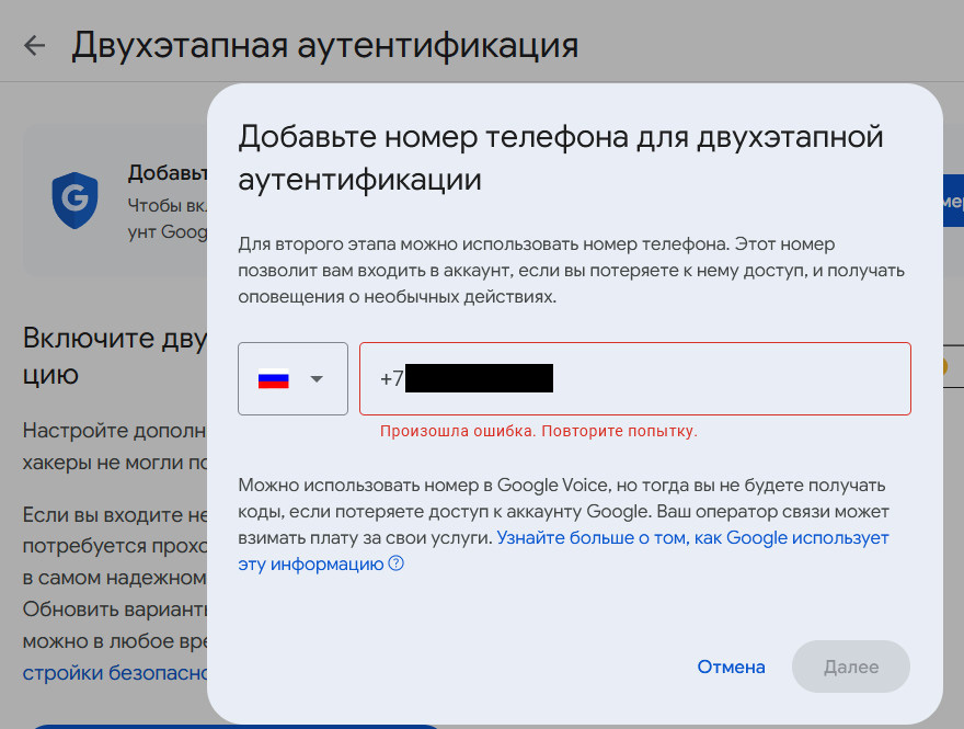

Выдает ошибку при добавлении телефона.
Несколько дней уже пытаюсь. Бесполезно...
Каким это боком к мышонку? Нет, Вы не сможете добавить русский номер телефона, Империя Добра она такая (писать им будучи русским в ТП - бесполезно). Попытайтесь работать без двухэтапной аутентификации.
