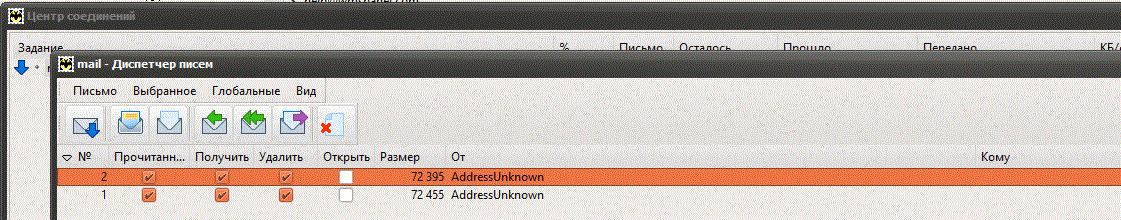

AddressUnknown, новая напасть AddressUnknown в диспетчере
Новая напасть
http://vfl.ru/fotos/558b99bd34132116.html
http://images.vfl.ru/ii/1618799702/558b99bd/34132116.gif
написал в тех поддержку
началось под конец прошлой недели

методом открыл-закрыл-открыл мыша иногда удается увидеть письма как надо
так что проблема имеет место быть

Эффект появляется только с ящиками на @mail.ru, @inbox.ru и наверное другими, принадлежащими Mail.ru
Естественно при работе по POP3.
В диспетчере писем The Bat (любой версии от 4.х до 9.х) совершенно случайным образом не загружаются некоторые (или все) заголовки писем, случайным означает что при нескольких попытках подряд могут быть разные строчки с "AddressUnknown" и датой "01.01.1601" - иногда все иногда ни одной - т.е. все нормально.
Процесс случайный. Проявляется на разных ОС (Windows 7 - Windows 10, 32 и 64)
Проблема явно на mail.ru так как при работе с ящиками на других почтовых серверах, например @yandex.ru такого не происходит и диспетчер писем работает всегда корректно.
