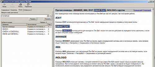

Запуск с таким ключом в моём случае не привёл ни к каким ошибкам. Файла thebat_Exceptions.log у меня вообще нет, что намекает на стабильность последней версии (6.2.4).
Или можно использовать ключ /REG. Он явно не документирован, но на форуме можно найти информацию по запросу " /reg:". Например /reg:secret. Запускать нужно с таким же ключом. Изъян вижу в том, что бэкапить нужно будет отдельно. |
